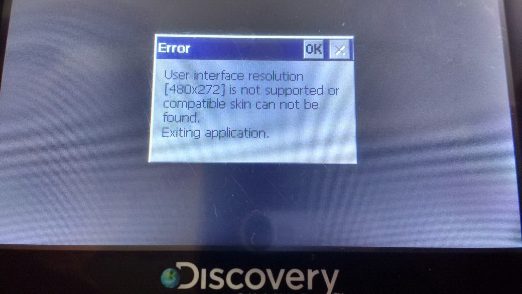

Observei que dentro do arquivo: "data / project_config / igo9.ini" está assim, em várias categorias:
warn_distances="140:550,120:500,100:450,90:350,80:300,60:250,40:200,20:150"
Alterei no arquivo "data.zip" minha nova warn_distances, porém quando inicia o navegador... dá um erro e sai.

Procurando em diversos "fóruns", fui orientado a usar o Winrar 3.2 para ter acesso ao arquivo data.zip... eu estava usando o Winrar 5.31
Inicialmente achei loucura, mas não custa tentar... e não é que deu certo.
Inseri a linha:
[warning]
warn_distances="130:1000,120:1000,110:1000,100:1000,90:900,80:800,70:700,60:600,50:500,30:300,20:200,10:100"
O navegador iniciou normal... agora vou testar amanhã se as distâncias de alertas funcionam.
Inseri a linha:
[warning]
- Segue erro que estava dando...
- WhatsApp Image 2017-09-11 at 21.09.05.jpeg (189.99 KiB) Exibido 19938 vezes
