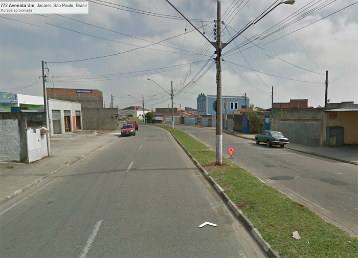

Mensagem por Josenilton »
Coordenadas: (-23.298622, -45.938115)
Direção: 303 graus
Direção: 303 graus
Observações: Nao esta dando aviso sonoro,baixei do site com direçao,vo baixa sem direçao e testa tenho qauase a certesa que vai avisar :(
Mensagens: 26674
Re: SP - 20597
Retiraram esse canteiro central?
Sem Título-1.jpg (249.28 KiB) Exibido 4338 vezes
