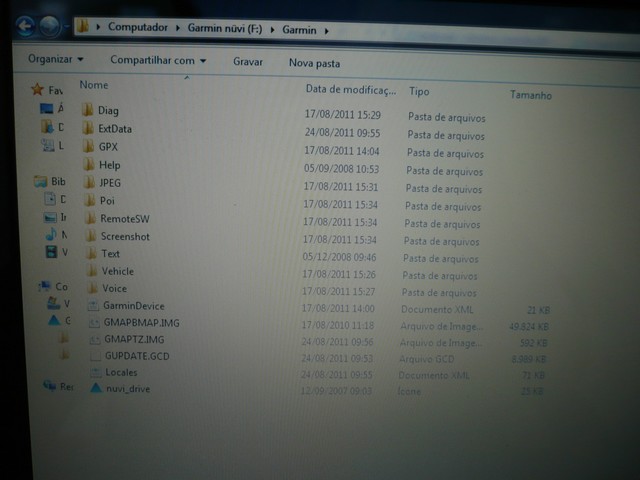

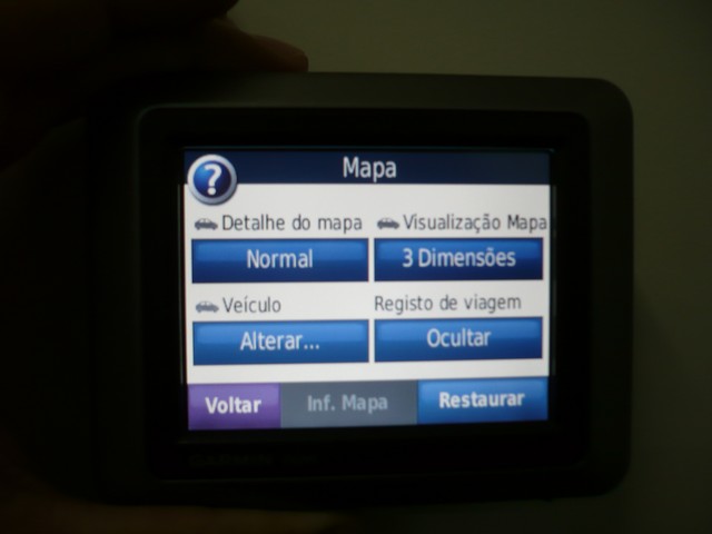

Bom dia amigos! adquiri um GPS "Garmim nuvi 500" e não consigo instalar mapas do brasil nele! tenho um outro (nuvi 1440T) que foi tranquilo para instalar os mapas pelo SD, mas neste "500" não consigo acessar a função Inf. Mapa (a tecla está com um tom escuro) como se não fosse possivel acessar, e consequentemente não consigo ver que mapas estão instalados? resumindo não sei se o equipamento esta bloqueado ou algo neste sentido.

Já verificou, se valendo do programa webupdater da Garmin, se o firmware dele está atualizado?

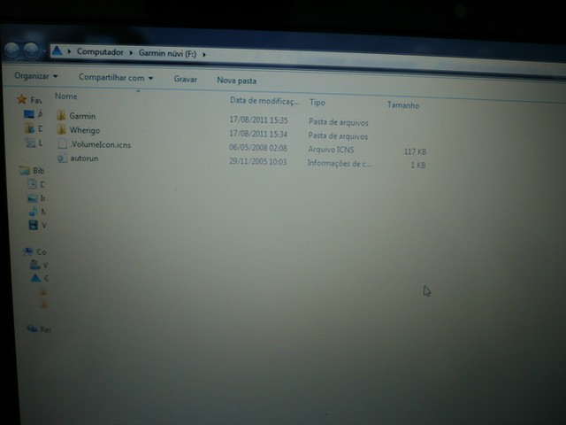

O carregamento de mapa nele é diferente do 1440T. Nele o mapa tem de estar em arquivo gmapsupp. IMG e dentro da pasta garmin no SD card ou na memória interna.

Não tem mapa de navegação nesse seu GPS e por isso não acessa a função Inf Mapa.
Faça o seguinte:
1 - Efetue o download do mapa do Brasil TrackSource (TRC Brasil 11.07) clicando AQUI
2 - descompacte em seu PC o arquivo gmapsupp_v1107.zip baixado e terá o arquivo gmapsupp.img
3 - coloque esse arquivo gmapsupp.img dentro da pasta garmin do seu GPS.
Pronto! carregado o mapa do Brasil nele e já deve aparecer em Inf mapa.
