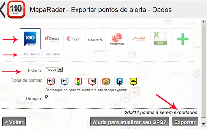

1 - Fazendo download de arquivos de alerta atualizados:
Pronto. O aquivo de radares atualizado já está em seu computador.
1- primeiro, faça o download do arquivo maparadar.txt para iGO8(Todos)\IGO Amigo ou para iGO Primo como explicado aqui: http://maparadar.com/forum/viewtopic.php?f=143&t=28704).

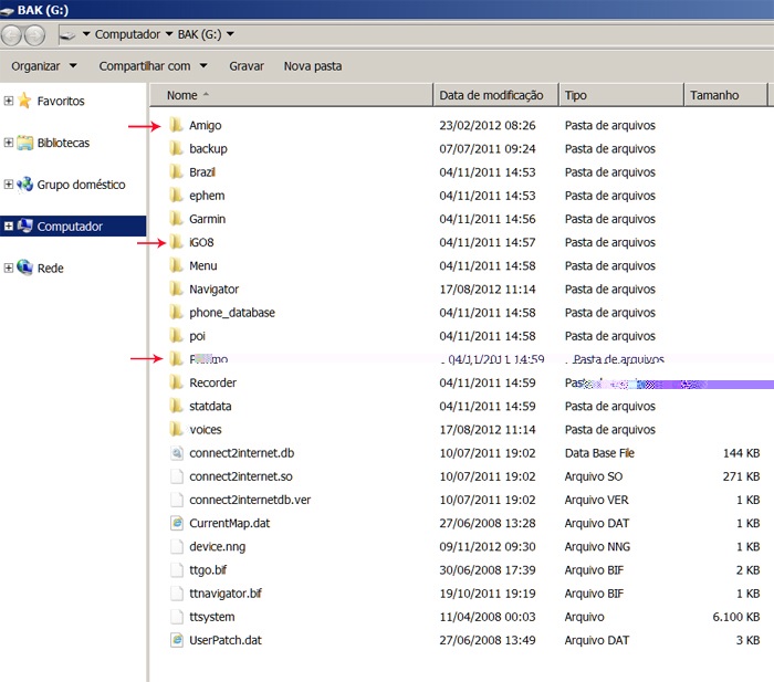

2- acesse o disco (geralmente, o cartão SD) do seu aparelho.
Exemplo de um cartão contendo os 3 navegadores iGO (iGO8, AMIGO e PRIMO):
3- localize a pasta onde está instalado o navegador, abra a pasta content e depois a pasta speedcam.

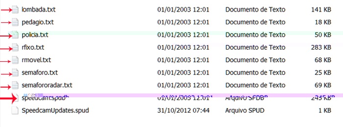

4- nesta pasta speedcam, apague o arquivo speedcam.spdb e todos arquivos cujos tipos irá exportar do maparadar.
Após exclusão:

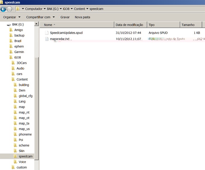

5- copie o arquivo maparadar.txt que foi baixado para esta pasta speedcam. Se necessário, substitua algum já existente na pasta.
6- desconecte o seu aparelho do computador e ligue-o. O navegador irá automaticamente ler o nome arquivo maparadar.txt e recriar o arquivo speedcam.spdb. Pode demorar um pouco na primeira vez.
Pronto, os radares de seu navegador estão atualizados e prontos para serem usados.
