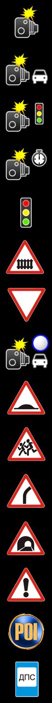

Caro Cozzi, os ícones usados na skin Gurjon estão listados no anexo. São os arquivo que tem na própria skin. Se não são estes os ícones que aparecem para você, talvez sua versão da skin seja antiga, foi modificada ou está com algum problema e precisa ser reinstalada.
Começando de cima, os ícones são: radar fixo, radar móvel, radar de semáforo, radar de seção, câmera de semáforo, trem, preferencial, polícia rodoviária, lombada, escola, curva perigosa, radar de túnel, área perigosa, POI e pedágio (em russo).
Noto que os dois ícones que você mostrou não correspondem aos ícones da skin, o que me leva a crer que a skin talvez não esteja bem instalada ou foi modificada.

Não, o código de Polícia Rodoviária foi alterado de zero (que é um código que nunca existiu no iGO) para 7, que é o código usado pelas skins Gurjon e Dimka e por isso se tornou o padrão também para o Amigo (mas não para o Primo). O código 30 é só para o Primo.
Como os radares de Polícia Rodoviária não estão aparecendo, só posso imaginar que sua skin está incompleta e não inclui os ícones que mostrei. Por favor, tente baixar da net a última versão da skin e reinstalá-la. Pode ser isso.
