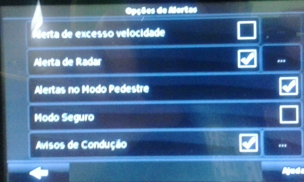

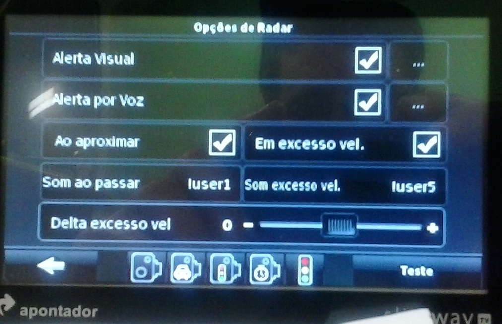

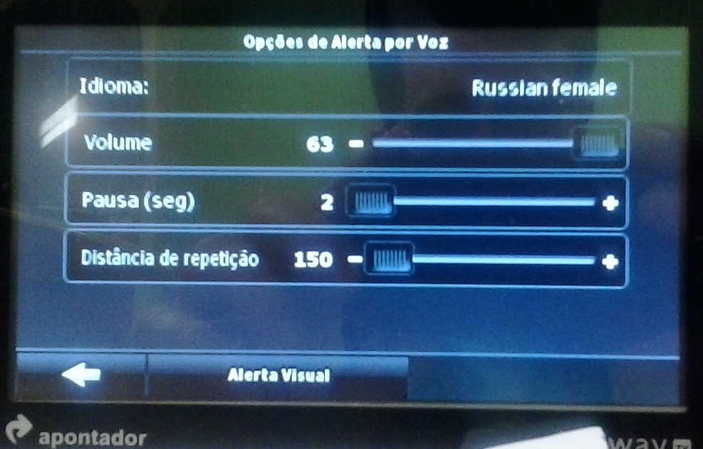

Re: Exibir radares
pcalvalcante escreveu
Pessoal, bom dia. Estou com um problema em meu navegador, iGO 8 não mostra os radares de forma alguma, já fui em: Aletas > Alerta de Radar e marquei, outro detalhe, com as skins GJ6.18.5p_da (DVS1&gurjon) e diMka by WertVRV v 1.1.45. Observei também que quando lifo ou reinicio o navegador, o arquivo speedcam.spdb desaparece. Obrigado, novamente. Abraços.
Ola amigo estranho seu problema pode ser que o programa esteja corrompido veja pelas fotos abaixo se configurou corretamente, em caso positivo abaixe um skim e tente com ela se não adiantar o jeito e formatar o cartão e colocar a copia que vc deve ter salva no seu pc, eu uso a skin plot e funciona perfeitamente se quiser tentar o endereço e http://www.gpspoint.com.br/forum/75-ski ... mitstart=0 para acessar vc deve estar cadastrado
