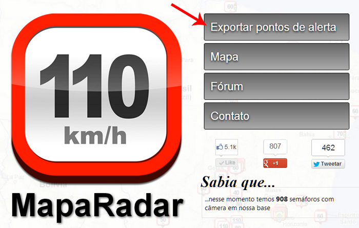

3 - Dirija-se ao site http://maparadar.com e selecione Exportar:
Sem Título-2.jpg (187.79 KiB) Exibido 251757 vezes

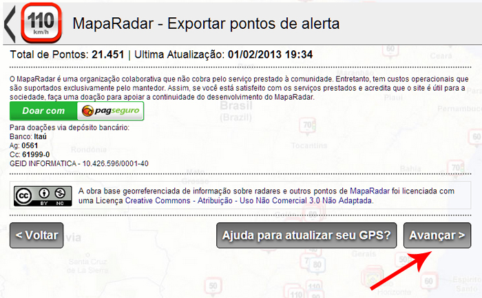

4 - Clique em Avançar
Sem Título-3.jpg (274.92 KiB) Exibido 251757 vezes

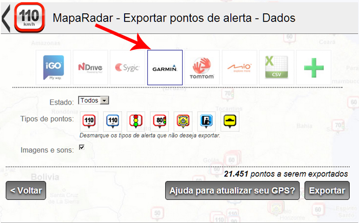

5 - Selecione o navegador Garmin
Sem Título-5.jpg (208.83 KiB) Exibido 251757 vezes

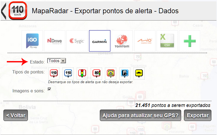

6 - Deixe a seleção Todos se quiser baixar os pontos de alerta de todo o Brasil ou selecione o estado que deseja baixar.
Sem Título-6.jpg (206.47 KiB) Exibido 251757 vezes

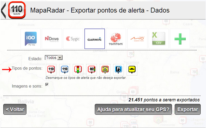

7 - Em Tipos de Pontos são baixados todos os pontos ali apresentados. Se desejar retirar um deles basta clicar no ponto que não deseja baixar no conjunto.
Sem Título-7.jpg (205.37 KiB) Exibido 251757 vezes

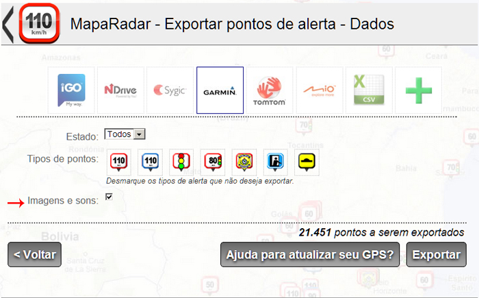

8 - Se nunca exportou ou não tem em seu PC a estrutura de pastas e arquivos BMP/WAV deixe selecionado a opção de "imagens e sons". Se já baixou anteriormente pode desmarcar essa opção.
Sem Título-8.jpg (205.33 KiB) Exibido 251757 vezes

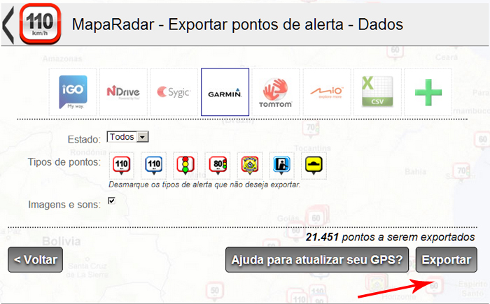

9 - Clique no Exportar para fazer download da seleção.
Sem Título-9.jpg (207.26 KiB) Exibido 251757 vezes
