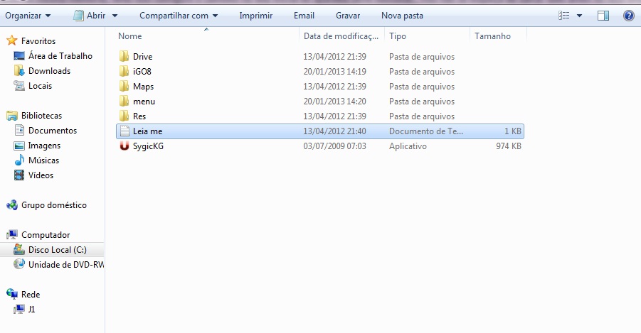

Re: trocar navegador do Multilaser P 3102
Ola no que instalei tinha esta pastas mas eu coloquei o igo fora delas na mesma memoria, feito isso configure o caminho na tela inicial do aparelho deve funcionar, mas não se esqueça de salvar tudo antes ou faça uma copia para outro cartão.
Montei uma pasta abaixo para vc ver como fica.
Sim...ja fiz isso anteriormente, o problema é que ele na tela principal, acaba por não carregar o sistema, bem como a tela inicial é totalmente diferente das outras telas, não é a mesma que vem no FOSTON por exemplo, e nem a do multilaser tracker.
Se eu soubesse que era tanta dificuldade, eu não comprava isso.
Teria como mandar pra mim, como configurar a origem de navegação?
Complicado, vou ter de apelar pra usar no vidro do carro, uma coisa que comprei pra facilitar e melhor o aspecto dentro do carro, pois o rádio é com GPS integrado.
Vou tentando aqui.
