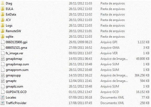

Bem pessoal, estou com dificuldade ainda.
Após todo o trabalho para abrir a pasta .System agora a dúvida e onde colo o mapa?
A varias pastas dentro do .System (Como segue abaixo) Eu colei na raiz do .System e não aparece o mapa quando ligo o GPS.
O arquivo está com o nome: gmapsupp.img mas não apresenta na opção de mapas. Eu devo colar dentro de alguma pasta do
.System?
Diag
EULA
ExtData
JVC
Logs
RemoteSW
sqlite

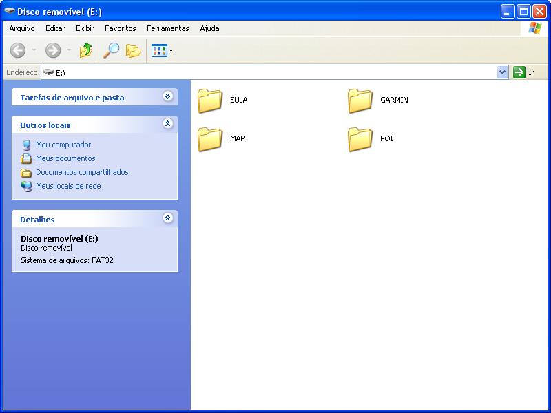

O ideal é que NÃO utilize a memória interna do GPS, pois caso cole um arquivo corrompido (mapa, POI) na memória interna, você travará o GPS. Todo mês há um mapa novo, assim você estaria sempre "mexendo" na memória interna. Além do mais, a gravação de um novo arquivo na interna é muito mais lenta do que utilizar um adaptador e gravar o novo arquivo no cartão de memória.
Te aconselho a gravar o mapa e os pontos de interesse no cartão de memória.
A imagem abaixo mostra a disposição das pastas no cartão de memória do GPS Nuvi 3760. Na pasta GARMIN, posso colocar um mapa e na pasta MAP os demais mapas que possuo.
Alguns modelos de GPS, a pasta MAP fica dentro da pasta GARMIN.
Espero ter ajudado.
Espero ter ajudado.
