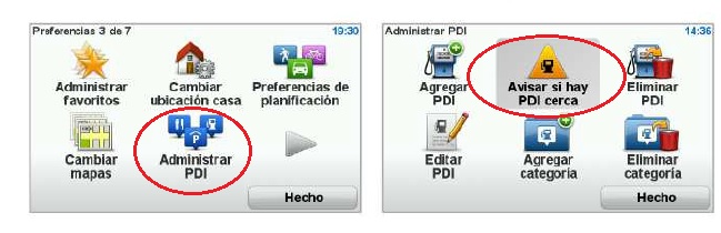

Não tenho boas notícias, cheguei a fazer um tutorial via MP para te ajudar, quando enviei para vc deu tilte de rede e o meu login caiu no MRadar, enfim foi até melhor pois analisando depois concluí que não ia funcionar.
Voltei a caça de informações e descobri que esta versão de GPS não tem como configurar os POI´s do MapaRadar para avisar, eles são apenas mostrados no Mapa.
O mais interessante foi a descoberta seguinte, as funções para configurar os POI´s existem mas estão ocultas.
Veja a figura anexada de um GPS Ease com o menu completo, ícones identificados pelo círculo em vermelho.

Flavio, eu não entendo muito de computador, mas baixei o maparadar e transferi para o tomtom, e parece que ele aceitou, vou fazer uma experiencia amanhã, vou até Rio das Ostras, depois de dou o retorno.
