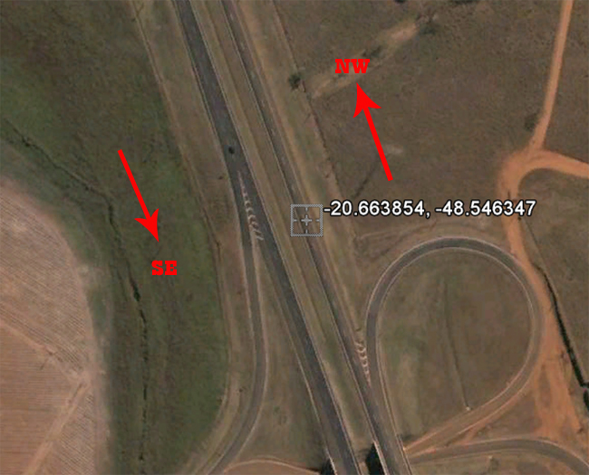

Osmar escreveu:Coordenada correta (-20.663854°, -48.546347°)
Confesso que não estou entendendo.
As novas coordenadas informadas (-20.663854, -48.546347) fazem o ponto recair na pista de direção NW (NOROESTE), ou seja, de Jaboticabal para Barretos.
Sem Título-1.jpg (232.69 KiB) Exibido 4899 vezes

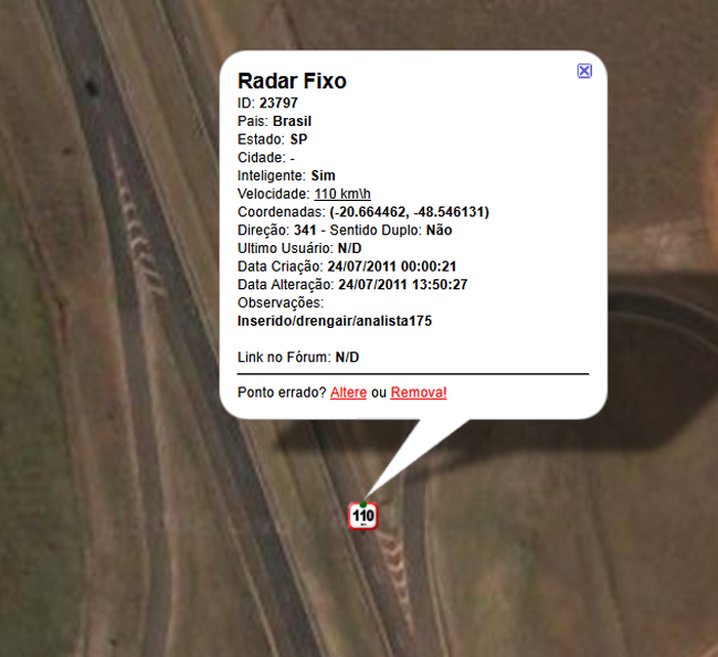

Esse ponto está cadastrado em nossa base, desde 24 JUL 2011, nessa pista e nesse local, alguns metros a SW, mas no mesmo local. Essa distância métrica defasada não tem significado para uma ativação de alerta de 300 mts do ponto.
Sem Título-2.jpg (213.22 KiB) Exibido 4899 vezes
Se o ponto esta posicionado em nossa base na pista informada e nas coordenadas também informadas, onde está o erro?
Lembro que o TomTom é semelhante ao Garmin. Ele não reconhece direcionamento de ponto não tratado pelo utilizador.
Esse ponto carregado no TomTom e no Garmin ativará o alerta para ambas as pistas se essa via estiver bem georeferenciada no mapa utilizado no aparelho.
A posição dele, visual no display do GPS para o utilizador, dependerá do alinhamento dessa via desenhada no mapa utilizado no aparelho. Se a via estiver desalinhada em seu desenho no mapa é natural que esse radar ficará para um dos lados dependendo do desalinhamento.
Considerando que o ponto em nossa base está posicionado onde foi informado consideraremos esta solicitação como não atendida.
