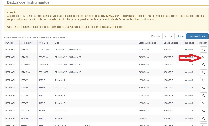

A questão é que quando eu busco a validade desta aferição no site do INMETRO(https://servicos.rbmlq.gov.br/Instrumento) ele me aparece com aferição de 04/07/2018 e não me permite consultar as aferições anteriores (como este radar esta com diversas reportagens suspeitas, desconfio que a aferição foi feita depois das multas geradas)
O numero no site do INMETRO também não corresponde ao enviado na multa (12241265)
NITERÓI-RJ 12241262 FSC-S3931 BR 101 km 323+700 Portico 22 04/07/2018 03/07/2019 Aprovado

Re: INMETRO - CONSULTA NACIONAL EXISTENCIA E VALIDAÇÃO RADAR
lvpr,
para consulta no site do INMETRO procure sempre clicar em "detalhes" para verificar as validações anteriores daquele radar.

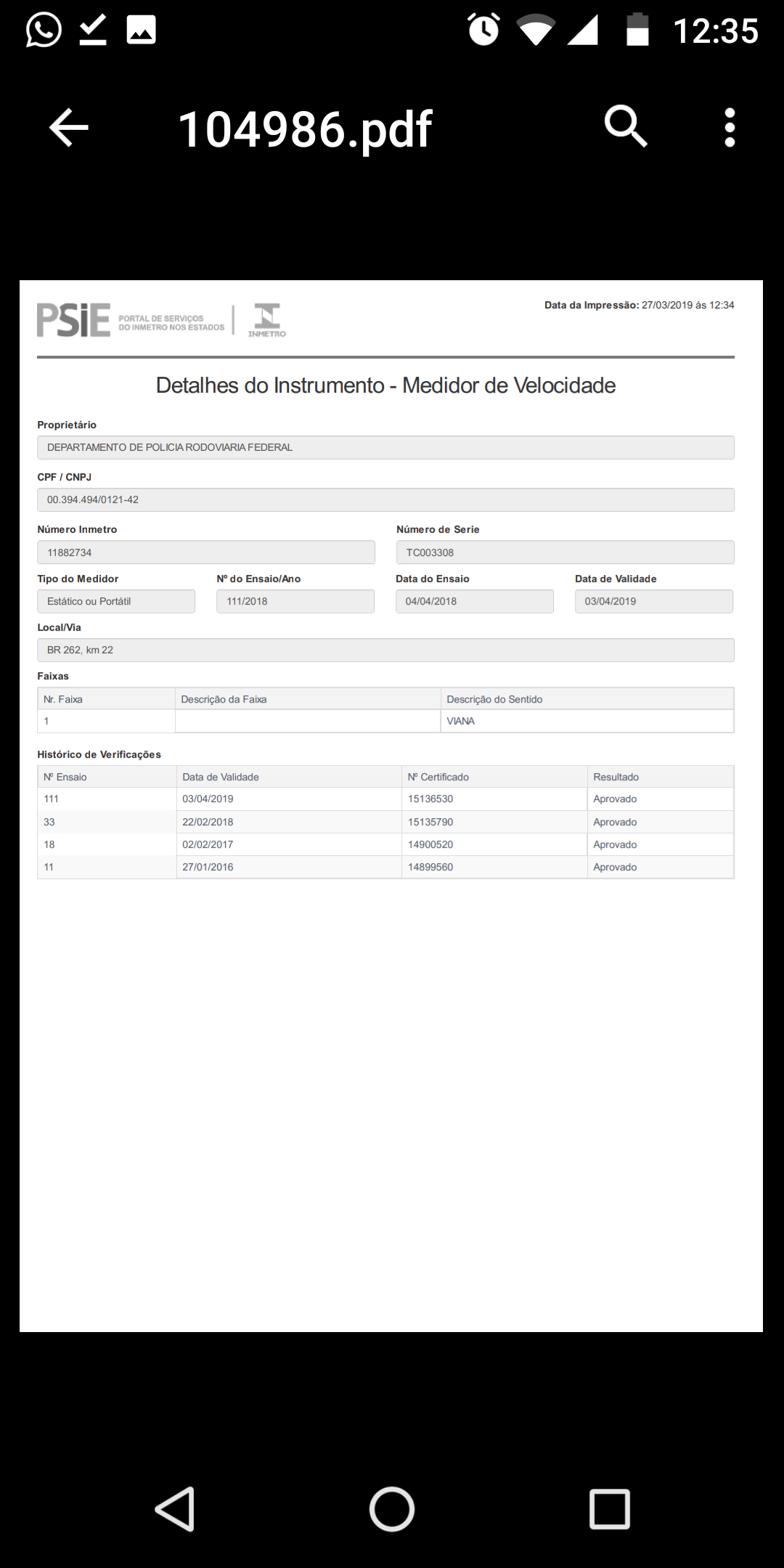

ola boa noite a todos sou novato
alguem ai pode me ajudar gostaria de saber se estar certo .
tambem recebi uma igualmente so que radar lasertech lti 2020 trucam aferição15135790 modelo TC003308 ref 508 e tambem gostaria de saber ,diz ser aferido na data:23\02\2017 e so agora chegou a multa entao quando fiz a busca reparei que todas as datas parecem nao coincidir com as da foto
Data da Impressão: 27/03/2019 ás 12:07
Detalhes do Instrumento - Medidor de Velocidade
Proprietário
DEPARTAMENTO DE POLICIA RODOVIARIA FEDERAL
CPF / CNPJ
00.394.494/0121-42
Faixas
Histórico de Verificações
Número Inmetro
11882734
Número de Serie
TC003308
Tipo do Medidor
Estático ou Portátil
Nº do Ensaio/Ano
111/2018
Data do Ensaio
04/04/2018
Data de Validade
03/04/2019
Local/Via
BR 262, km 22
Nr. Faixa Descrição da Faixa Descrição do Sentido
1 VIANA
Nº Ensaio Data de Validade Nº Certificado Resultado
111 03/04/2019 15136530 Aprovado
33 22/02/2018 15135790 Aprovado
18 02/02/2017 14900520 Aprovado
11 27/01/2016 14899560 Aprovado
Proprietário
CPF / CNPJ
00.394.494/0121-42
Faixas
Número Inmetro
11882734
Número de Serie
TC003308
Tipo do Medidor
Nº do Ensaio/Ano
111/2018
Data do Ensaio
04/04/2018
Data de Validade
03/04/2019
Local/Via
BR 262, km 22
1 VIANA
Sendo que na foto da multa marca sooretama ES aferição 23/02/2017
Gostaria de saber se está correto conforme a busca que fiz alguém pode me explica me ajudar?
