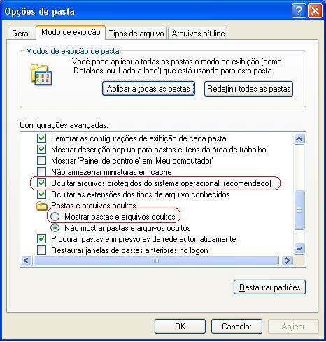

Alterar os atributos dos arquivos para poder visualiza-los não é a maneira correta. :roll:
Para ter acesso a pasta oculta .system e seus arquivos, o correto é desmarcar a opção "Ocultar arquivos protegidos do sistema operacional" e escolher a opção "Mostrar pastas e arquivos ocultos". Assim você visualizará os arquivos sem alterar os seus atributos.
Vide as opções citadas na imagem abaixo.

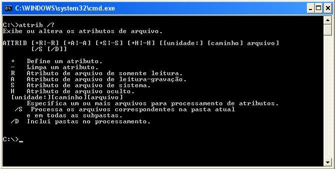

Isto sem falar que a linha de comando que executou,
ander.leder escreveu:attrib -h -s -a -r *.* (Pressione enter)
além de alterar o atributo de arquivo oculto (-h), alterou também outros atributos que podem comprometer o funcionamento do GPS, pois foram alterados os atributos do sistema (-s), da leitura e gravação (-a) e o atributo de somente leitura (-r) em todos os arquivos (*.*).
Vide o que significa cada comando na imagem abaixo.
