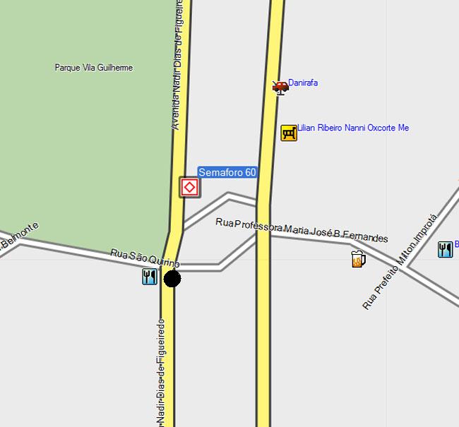

Caro Marcio, Realmente o mapa mais parecido com o cruzamento é o da Navteq mas realmente não sei lhe explicar o que acontece com o alerta porque ele só funciona onde esta o ponto preto na imagem a seguir. Há só para lembrar isso que estou explicando é para ambos os sentidos da via. Obrigado

No tocante a sua citação lembro que uma coisa é a ativação do alerta e outra é o posicionamento do ponto. Geralmente os navegadores priorizam instruções de manobra à frente de instruções de alerta. Se existir algo prioritario a ser emitido a instrução de alerta fica em espera e o usuário tem uma falsa sensação que ela está atrasada.
Outra coisa a se explorar é o desalinhamento longitudinal do mapa. Se esse estiver desalinhado o ponto aparecerá na tela em outra posição longitudinal.
Mais uma coisa a se explorar é o processamento de video do GPS. Geralmente as imagens de video no GPS ocorrem após o deslocamento real. É normal vermos pontos passados ainda por passarem na tela.
Um teste interressante é parar o carro e deixar o gps ligado em um determinado ponto que se queira levantar. Importante que nessa situação não se deixe o GPS roteado já que asssim a função lock-on-route irá atuar mascarando resultados.
Nessa situação de parada é natural que as coordenadas daquele ponto, vistas no GPS, variem. Essa variação está relacionada com a imprecisão do GPS.
Levantada a media do ponto plotamos as coordenadas no Google Earth, identificamos onde recai o ponto e tiramos nossas proprias conclusões.

Caro Marcio, o teste de parar no local foi feito, o que eu não soube foi me expressar, o ponto preto no mapa é onde foi que adicionei o novo ponto pelo navegador e apaguei o do maparadar.com, e foi a partir dai que começou a alertar. Isso nos dois sentidos. Obrigado

Primeiramente compreenda que as imagens postadas por mim visavam tão somente a identificação do ponto em relação a via em que ele se encontra e a posição relativa dele para algum marco no terreno. Analisou voce o cruzamento mas se prendeu a ele.
Mnha intenção era que se prendesse ao semaforo estar posicionado antes desse cruzamento e não o desenho do cruzamento nos mapas.
Cada desenvolvedor desenhou esse cruzamento de um jeito, mas isso não é o importante. O importante é comparar os 3 mapas com a imagem satelite e identificar que o ponto está em consonância com a imagem se encontrando antes da primeira alça do cruzamento e satisfatoriamente bem georeferenciado.
Se o teste da parada foi feito, com toda experiencia adquirida por mim em desenvolvimento de mapa para GPS posso lhe afirmar que o mapa utilizado pelo seu navegador se encontra mal georeferenciado nessa área, com desvio para o NORTE.
Agora o que me intriga é sua citação quanto ao semaforo da outra pista.
Se este aqui em questão está sendo visto no mapa após sua posição real, mais para SUL, o da outra pista, por coerência, teria de ser visto antes da posição real já que o mapa está deslocado para NORTE.
