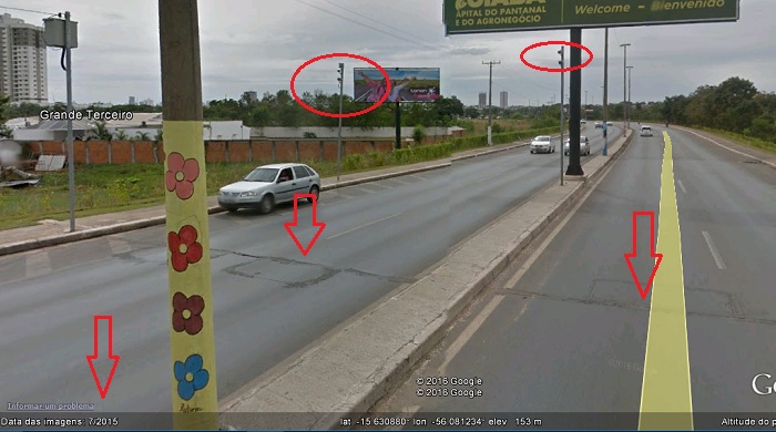

Prezado fagois7,
Analisando o a imagem Street View, as câmeras identificadas por você lá já estavam instaladas desde antes de Julho de 2015 e até o presente momento não existem registros delas como sendo radares no "site" do Inmetro como determina a legislação vigente.
Também é possível visualizar sensores no asfalto que para radares necessitam ter dois laços por cada faixa da via e lá contém apenas um por faixa, típicos de câmeras de monitoramento de quem entra ou sai da cidade por aquela via.
Não foi possível avistar placas tipo R-19 com velocidade máxima nas distâncias determinadas por lei para operação como radar, as existentes estão em cima do local e assim sem validade para identificar função radar.
Conclusão: Conforme acima explicado tenho convicção de não se tratar de radar.
Comente a respeito.

Agradeço pela explicação, tinha duvidas se realmente eram radares, então pelo que entendi todos os radares devem ser registrados no INMETRO, bom saber.
