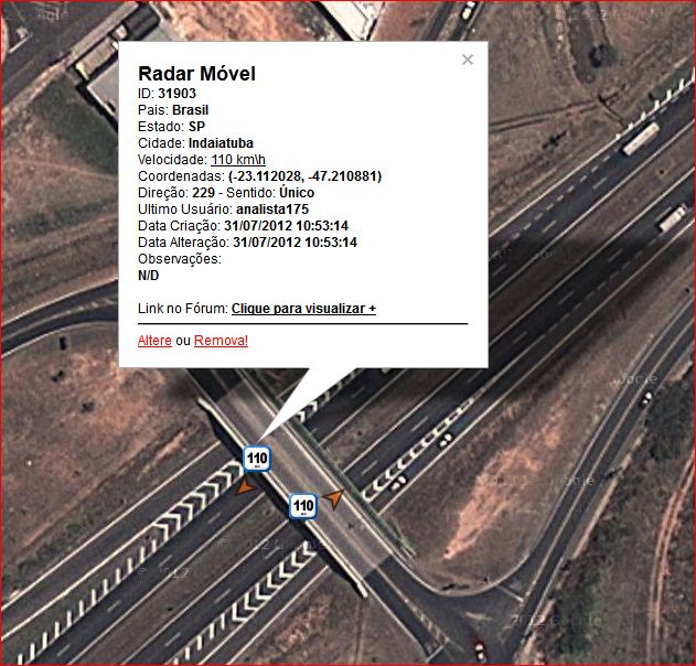

(-23.112028,-47.210881) Penha-RJ,
Reveja estas coordenadas, isso está
dando em 1 radar movel de 110km em Indaiatuba/SP
- Capturar.JPG (93.88 KiB) Exibido 9239 vezes
