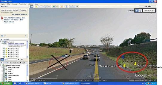

Observações: radar estava cadastrado muito para esquerda perto do canteiro e não avisa no gps

ja testei com o igo, igo primo e com igo amigo todos não avisa ai era um ponto antigo de radar so foi trocado de posição instalado perto da placa de km o radar antigo era movel não fixo como este
- ponto de radar.jpg (32.8 KiB) Exibido 6821 vezes
