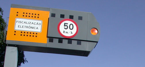

Tenho uma dúvida com relação aos radares fixos (conhecidos aqui em Recife como "bandeiras").
O site da prefeitura diz que elas monitoram num raio de 500 metros:
http://www.recife.pe.gov.br/pr/servicos ... ronica.php
Mas todo mundo por aqui diz que são só 100 metros.
Ao cadastrar no MapaRadar deve-se colocar as coordenadas de cima da "bandeira" onde tem a câmera ou nos 100 (ou 500) metros antes??

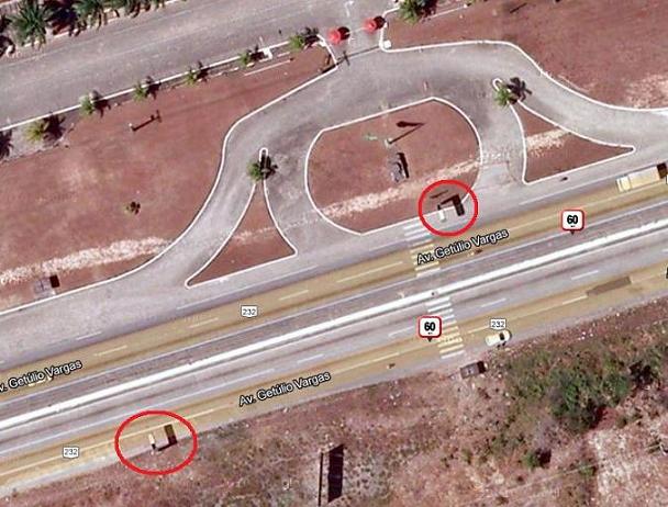

Vejam esse exemplo, onde as bandeiras estão com o círculo vermelho. Os pontos de alerta não estão mal posicionados??

Pelo que eu entendi...tem q se indicar o ponto no asfalto onde estaria os gatilhos,sensores que pegam a velocidade,( não em cima da cãmera) pois é este que dispara o radar, ele pode até ter um alcançe de 500mt. Mas convenhamos...um gatinho no asfalto a 500metros não teria lógica, este ai, se usar um padrão, dever estar os gatilhos há uns 10/15 metros da cãmera...

Vefiquem no chão e verão os sensores instalados. Sao sua posição que se cadastra!

A tecnologia avança muito rapido, mas por enquanto só conhecemos radares fixos que funcionam por meio de sensores instalados no pavimento asfaltico (gatilhos) que irão medir a velocidade do veiculo que por eles passar. Um radar movel não tem esses sensores, mas requer a operação humana para identificar e anotar a placa do veiculo infrator.
Cadastramos ponto de alerta radar nos gatilhos que geralmente se encontram após o radar de forma que as cameras registrem a placa traseira do veiculo.
