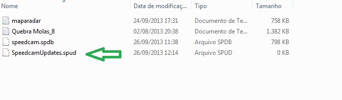

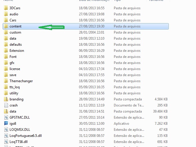

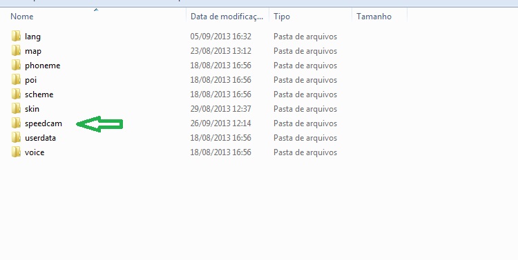

Re: Extrair coordenadas de um ponto usando o iGO 8.3
Ola amigo conecte seu gps no pc entre na pasta content , depois na pasta , speedcan nesta pasta vc vai encontra o arquivo SpeedcamUpdates.spud e neste arquivo que ficam os radares salvos para ler os arquivos vc deve usar um programa gratuito facilmente encontrado na internet o nome e Spud2Text e so digitar no google que vc acha. la tem todas as coordenadas dos radares salvos.

jatinhaoutro
Mensagens: 6751
Mensagem por jatinhaoutro »
Vai e IGo/Content/Speedcam tem um arquivo speecamupdates.spud. Estes são os pontos que vc adicionou.
Temos um programa que le. Vou mandar para seu e-mail.

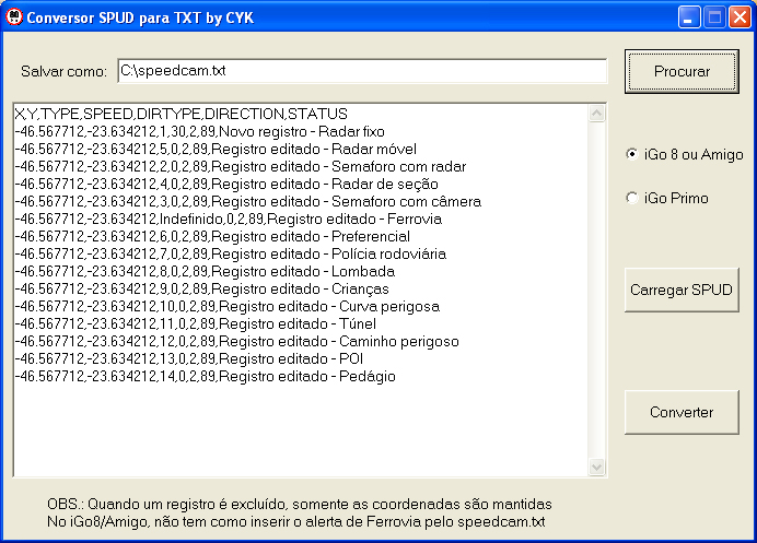

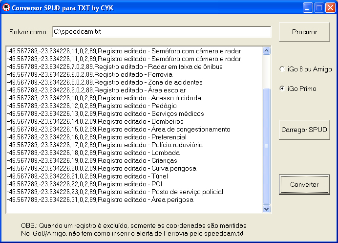

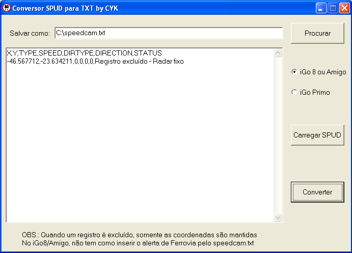

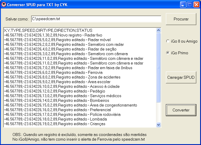

CYK
Mensagens: 3731
Mensagem por CYK »
Pessoal,
Vejam o programinha que fiz para converter os dados do arquivos SPUD em um arquivo TXT.
Quando passamos por uma via e avistamos um radar fixo, por exemplo, adicionamos este radar fixo no navegador GPS. Os dados deste radar fixo inserido, ficam registrados no arquivo "SpeedcamUpdates.spud". Toda inserção, alteração ou exclusão de alertas, ficam registrados neste arquivo.
Observe a imagem abaixo para um exemplo de conversão de SPUD para TXT.
Imagens de exemplo do iGo Primo.
O programa "Conversor SPUD-TXT by CYK.exe" trabalho com todos os tipos de alertas suportados pelo iGo8/Amigo e Primo (conforme se nota pelas imagens acima), apesar do MapaRadar trabalhar com somente 7 deles: radar fixo, radar móvel, semáforo com câmera, semáforo com radar, polícia rodoviária, pedágio e lombada. A única observação é com relação ao alerta de "cruzamento em ferrovia" para o iGo8/Amigo, pois apesar do programa reconhecê-lo no arquivo "SpeedcamUpdates.spud", não é possível inseri-lo através do arquivo "speedcam.txt", pois não existe código para que ele seja reconhecido pelo iGo8/Amigo. A inserção deste alerta, se for utilizado, deve ser feito através do próprio programa iGo8/Amigo. Já no iGo Primo, é possível inserir este alerta através do "speedcam.txt".
At.,
CYK
