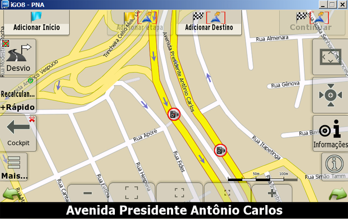

Verifiquei o ponto de ID: 33505 no IGO com o mapa navteq e os ponto esta na via desenhada no mapa.
Sem Título-2.jpg (138.07 KiB) Exibido 12398 vezes
Sem Título-1.jpg (261.48 KiB) Exibido 12398 vezes

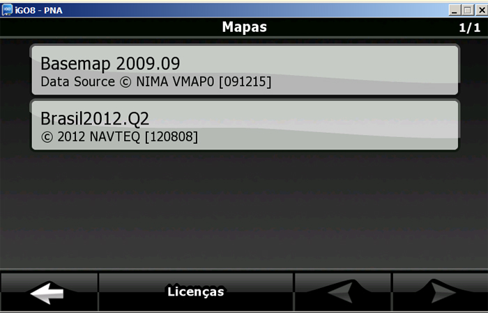

Resolvido!
Era culpa do mapa da TomTom mesmo, não sei porque, no da NavteQ além dos alertas ficarem mais alinhados com as ruas, todos funcionaram sem problemas, tenho a impressão até de que os alertas sonoros funcionaram melhores, eu tinha até colocado os códigos [warning] que você tinha passado pra testar, mas tirei eles pra testar só o mapa da NavteQ primeiro e resolveu.
