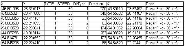

Como ficou após fusão. Comparando coluna X e Y do iGo com X1 e Y1 do Sygic são iguais diferenciando apenas pela aproximação de casas decimais, então a fusão está validada.
Tabela 1.jpg (72.09 KiB) Exibido 151558 vezes
5- Excluir as colunas TYPE, X1 e Y1
6- Mover a coluna SPEED para o final da tabela
Tabela 2.jpg (53.58 KiB) Exibido 151566 vezes

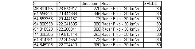

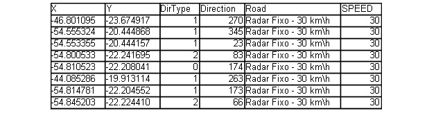

7- Usar a coluna DirType para formatar a coluna Direction no padrão RT-6 intermediário usando o seguinte:
Se (DirType=1; então “manter Direction”; senão “Direction=360”)
Tabela 3.jpg (54.16 KiB) Exibido 151566 vezes
DirType=0 Direção “Todas” / DirType=1 Direção “Única” / DirType=2 “Bidirecional”

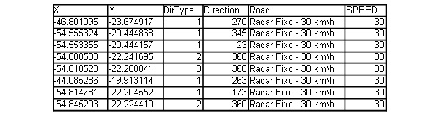

8- Excluir a coluna DirType
Tabela 4.jpg (50.5 KiB) Exibido 151566 vezes

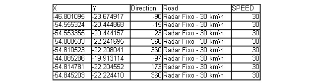

9- Segunda formatação da coluna Direction para o formato final padrão RT-6
Se (Direction=360; então “manter Direction”; senão Se (Direction>180; então “Direction-360”; senão “manter Direction”))
Tabela 5.jpg (49.89 KiB) Exibido 151566 vezes

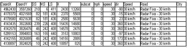

De volta ao PC, abrir usando planilha o arquivo “radars.csv”
Arquivo gerado na CM com coordenadas em UTM relativa
Tabela 6.jpg (77.41 KiB) Exibido 151566 vezes

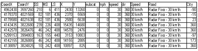

Repare que a coluna dir (direção) está toda em 360
1- Mover os dados da coluna City para a coluna dir
Na coluna City pode ser usado um identificador tipo 1 2 3 4 5 6...
Tabela 7.jpg (75.03 KiB) Exibido 151566 vezes

4- Salvar como MapaRadar-RT6.csv
10- Salvar como “source.asc” separado por virgula

4- Vá selecionando “Não” até aparecer a opção chamada “RT6_RADARCONVERT”, selecione “Sim” e dê ok, demora um pouco, tem uma linha de barras mostrando o progresso.
Está sendo gerado um arquivo chamado “radars.csv”
FASE 3
