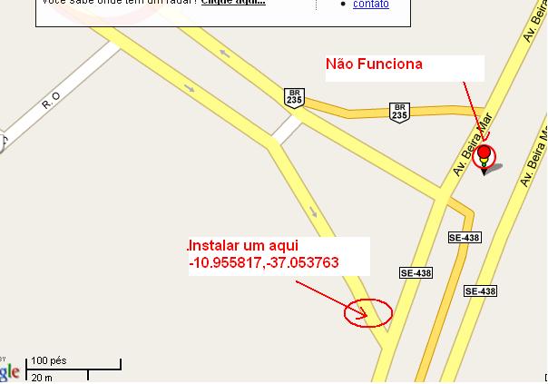

Prezado Marcio,
O radar ID: 21017, apesar de estar instalado no mapa com as coordenadas corretas, não funciona na prática, assim como outros aqui em Aracaju. Sugiro a você instalat um NOVO semáforo radar com as coordenadas -10.955817,-37.053763 para eu testar na prática como fica (ver se o GPS alerta), mesmo ele estando no meio do mato na foto do satélite. Após os teste manterei contato com você para informar os resultados.
O radar abeixo não funciona!!
Semáforo
Pais: Brasil
Cidade: Aracaju
Estado: SE
Endereço: Av. Beira Mar
CEP: 49020-010
Inteligente: Não
Velocidade na Via: 60 km\h
Coordenadas: (-10.955393666114553, -37.053451538085940)
Direção: 152 - Sentido Duplo: Não
Data Criação: 21/12/2010 05:24
Tentativas GeoCode: 1
Radar mostrando no maparadar e no meu GPS.
Marcio, no meu entendimento não adianta ter um radar com as coordenadas corretas e não funcionar. O peroblema aqui é que o mapa dos GPSs não corresponde com a realidade, eles estão iguars aos google maps. Não sei como resolver este problema.
Grato
Demostenes

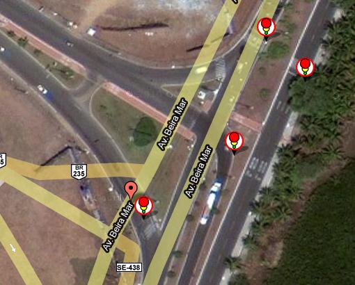

Re: SE - Inclusão para teste
O radar está no local correto,alterne para o modo satelite e veja o erro de traçado de mapas;
Demostenes,
vou repetir o que já comentei com você e espero que desta vez entenda o que vou dizer.
O mapa do Google em sua cidade Aracaju-SE contem erros grosseiros de georeferenciamento e por essa razão NÃO PODE ser utilizado como referencia para extração de coordenadas de qualquer ponto.
A imagem satélite do Google Earth está bem georeferenciada em sua cidade e por isso pode servir de referencia para extração de coordenada de qualquer ponto.
Como exemplo cito alguns pontos que aqui no MapaRadar informou as coordenadas extraidas pelo GPS. Se plotar essas coordenadas no Google Earth identificara que ele em sua cidade está perfeito.
Vamos a um exemplo pratico disso:
Em viewtopic.php?f=122&t=1952&view=next solicitou você a inclusão de um semaforo cujas coordenadas extraiu com o GPS:
Considerando que um GPS geralmente contem erro de 10 mts podemos concluir que a imagem satelite do google earth esta bem georeferenciada em sua cidade.
Cadastramos esse ponto assim:
Não respondo por pontos cadastrados no passado, mas o novos pontos que estamos cadastrando em sua cidade estão bem georeferenciados. Afirmo isso porque não conto com somente a imagem satelite do Google Earth. Conto também com outras fontes de referencia comparativas.
AFIRMO QUE O PONTO VISTO PELA IMAGEM SATELITE NÃO FICA NO MEIO DO MATO. ELE ESTA CORRETO!

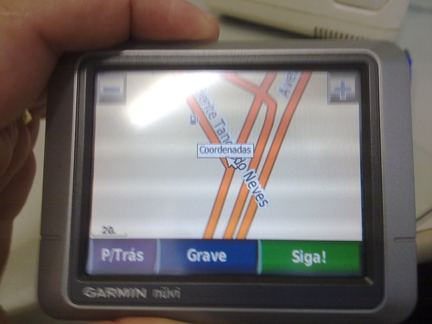

OK Marcio, eu entendi, o problema não é o google maps e sim o que vejono GPS. Já utilizei vários navegadores com mapas diferentes e todos mostram os radares bem distantes das vias. Pelo GPS, minha rua está na rua do fundo da minha casa, ou seja, a minha rua está aproximadamente a 50m de distância da posição real!!

Continua você confundindo nomes.o problema não é o google maps
O Google Maps tem problema em sua cidade SIM. Ele contem erros grosseiros de georeferenciamento.
Quem esta quase que perfeito é o Google Earth.
Quais navegadores e quais mapas (versões)?Já utilizei vários navegadores com mapas diferentes e todos mostram os radares bem distantes das vias.
Nos meus Garmin, no modo simulação, todos os pontos que cadastramos recentemente estao ativando normalmente o alerta onde devem ativar. Com isso concluo que os 3 mapas para Garmin ( CNBr 2011.30 - AutoGuia 2.30 e TRC Brasil 1011) estao bem georeferenciados em sua cidade.
Então isso está ocorrendo apenas com os mapas e navegadores que está utilizando,adcionei as coordenadas que constam nos detalhes do radar abaixo e veja pela imagem que o ponto está no local correto;Demostenes escreveu:
Semáforo
Pais: Brasil
Cidade: Aracaju
Estado: SE
CEP: 49020-010
Inteligente: Não
Localização do radar no GPS GARMIN;
