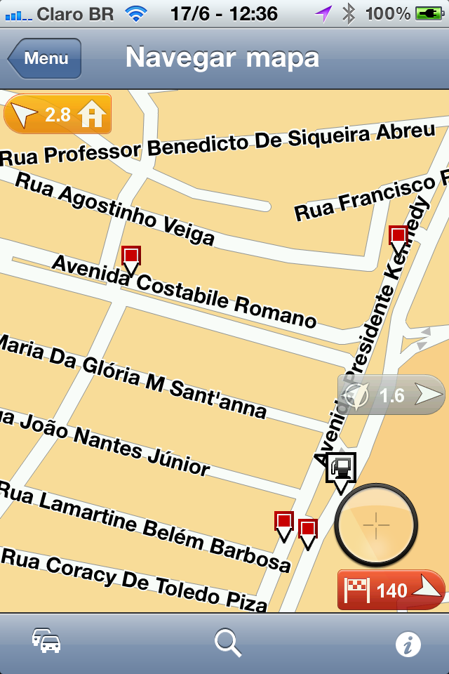

Olá Amigos,
Instalei os radares no meu Tom Tom, porém o ícone aparece uma placa vermelha e não consigo configurar a notificação de radares pois nas minhas configurações não está disponível este menu de aviso quando se aproxima um PI. Alguém saberia informar o que pode estar faltando.
Config: Tom Tom 1.8, Iphone 4 Jailbroked, Arquivo de mapas e radares do maparadar.com
- IMG_0012.PNG (213.26 KiB) Exibido 32889 vezes

Re: Atualizando os radares do TomTom
Caro Escadajr. Pode apagar tudo o que eu disse. Refiz tudo. Fiz os backups. Instalei os radares e os configurei. Está tudo funcionando numa boa, exceto pelo seguintes fatos:
qdo opto por ser avisado por voz, o aviso sai muito baixo, quase inaudível, nos alto-falantes;
qdo o radar está em sentido contrário tb sou avisado;
os semáforos/radar assim como semáforo/câmara não informam a velocidade dos mesmo.
Tem como consertar?
Tem como consertar?
Carlos, não está como SemáforoCamera e SemáforoRadar ? O meu é o 1.8 mas está assim
"A curiosidade é mais importante do que o conhecimento" Albert Einsten
Não achei, o meu IPHONE está em Ingles e não tem nada neste sentido nos POI Types
Strange
Alguma dica ?
Hoje sai de carro e testei e apareceram diversos RADARES no meu trajeto
Ou estes são originais do TomTom ou já são do arquivo que apliquei ontem, como eu posso saber ?
Abraços
Carlos

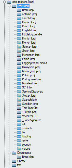

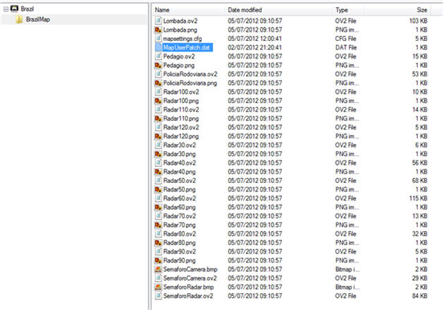

Estou usando o Tom Tom Brazil 1.0 para Android; os procedimentos para atualização de radares são os mesmos descritos, ou temos algum procedimento novo?
Vejam as pastas existentes e conteudo:

Ae mucci
Eu joguei direto na pasta Brazil do meu Android e rodou, apenas os ícones que indicam estão meios zuados com o ícone fora do balãozinho de indicação (acredito que seje pelo formato da resolução da foto de cada ícone).
Obrigado. Funcionou.fabiohenrique3 escreveu:Ae mucci
