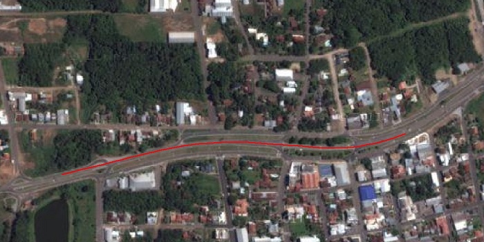

O tracklog enviado se refere ao trecho onde estão os radares de IDs 11803 e 12022. Pelo tracklog podemos identificar que a imagem satelite nesse trecho se encontra satiafatoriamente georeferenciada podendo dessa forma ser utilizada para plotagem desses dois radares citados.
Por acaso esses dois cadastros merecem reajuste para posiciona-los no eixo da faixa de via.
O tracklog não estampa o trecho dos radares apontados no primeiro post deste topico.
Tracklog enviado
Tracklog enviado

O que estavámos discutindo era sobre a possibilidade de erro no mapa Naviteq, pois ao passar pelo local e sabendo que o sistema ajusta a posição do carro a pista automático, percebi que o ponto de radar cadastrado encontravásse sempre ao norte do eixo no mapa do GPS, não criando o alerta do radar.
O mreis me solicitou um tracklog, apenas para conferir se o erro era realmente no mapa Naviteq, revendo pelo próprio aparelho o tracklog percebesse que o posicionamento real que o carro percorreu, está ao norte onde se encontra a rodovia no mapa NaviTeq, concluindo que a localização dos pontos de radar estão corretos, estando errado apenas o mapa em questão.
Esta discussão surgiu pelo fato de que ao atualizar a base de mapas pelo maparadar, ambos os radares apareciam em pontos errados para mim, então eu procedia manualmente pelo aparelho a extinção dos radares que não avisavam e criava dois pontos no eixo da pista. Indaguei se teria que repetir esta ação a cada atualização. Queriamos apenas ter a certeza que se tratava de erro de mapa especifico e não de posicionamento dos radares.
