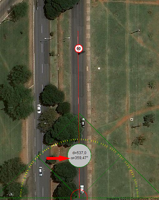

Pode ser algum problema de configuração do navegador ou erro, no local, do mapa por ele utilizado.
Estando esse ponto em uma reta da via não é dificil extrair a direção 359º dele conforme print abaixo.
