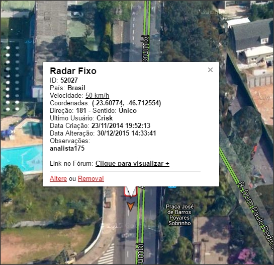

Estou tendo problemas com este ponto.
Para mim, o mesmo não está avisando no GPS. Outros pontos estão normais.
Já revisei as coordenadas, direção, posição e está cadastrado corretamente.
Alguém já teve problema com este ponto ou algo semelhante?
Obrigado
Snap 2016-03-29 at 10.13.43.jpg (214.4 KiB) Exibido 5915 vezes
Re: SP - 52027 - Avenida Morumbi
Movi o cadastro do radar para o ponto exato em cima da via de acordo com o traçado do Google.
Caso o problema persista, o problema deve estar no GPS, pois se houve algum problema com o cadastro, mais usuários estariam relatando o problema.

esse problema costuma acontecer muito no IGO amigo um ou outro ponto não alerta , no igo primo ja encontrei um caso deste também , o cadastro do ponto esta correto , vc pode minimizar isso usando o speedcam_max_angle no maior valor possível

O problema de usar o max_angle no máximo, aqui em São Paulo, que aconteceu comigo, foi que nas marginais, aonde existe radar na pista expressa e não na local ou vice versa, é que ele acusa erroneamente o outro radar.
Irei passar pelo ponto apos o recadastro e verei se funcionou.
