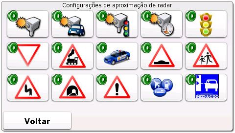

Na skin diMka quanto na skin DJAmigo há um ponto neutro, que na skin original é o Via Ferrea, pois o Radar Móvel é type 5 e o Dê a Preferência é type 6, o polícia rodoviária é type 7, etc.. e o icone do via férrea ficava entre os icones do semáforo com o Dê a Preferência. O Via Ferrea não era acionado em hipótese nenhuma. O que fiz? O icone Dê Preferencia ou Preferencial é um icone que jamais será usado! Ninguém irá nunca cadastrar pontos de Dê a Preferencia, que é aquela ruazinha, caminho, de uma rua ou avenida pequena para uma avenida grande ou estrada. Sempre será um icone sem uso. Então inverti a posição do ícone do Via Ferrea com o Dê Preferencia. E assim o icone de Via Férrea passou a ser o type 6, que antes era o type do Dê Preferência. E assim o Via Ferrea passou a ser avisado utilizando-se o type 6.
Vi aqui que vocês querem manter a posição desses dois icones e dar o type 21 para o Via Ferrea. Isso vai dar um baita rolo, pois quem usar a skin DJAmigo não terá o type 21.
Vocês já testaram na prática o type 21? Está dando o aviso ao ler as coordenadas e identificar o type 21? Pelo que ví no speedcam_voice.ui em Common os types vão somente até 14.
Do mesmo modo que foi substituido o ícone do Posto RPS pelo do Pedágio, para adequar a nossa realidade, não vejo porque não adequar os icones Dê a Preferencia com o Via Ferrea, tbm para adequar a nossa realidade. Se o posto RPS type 12 virou Pedágio type 12 não vejo porque o Via Férrea não possa virar type 6, já que o Dê a Preferência nunca será usado.
E tbm até hoje não vi em nenhum lugar, ou Fórum, alguém que se dedicasse ao igo AMIGO como eu me dedico juntamente com muitos parceiros, sempre fazendo um trabalho em conjunto. O igo Amigo de Outubro/2011 postado por mim teve 2 mil downloads em um só dia. Digo isso pois acho que poderiamos trabalhar 'em conjunto' para o mesmo resultado final, passando o icone do via ferrea para type 6.
Com a inversão dos dois icones.. o Via Ferrea já está funcionando a todo vapor (rs) e com video de demonstração na minha conta do youtube.
Fico no aguardo das opiniões, sugestões, etc.

Caro amigo Capuletto, é claro que sabemos que os códigos normais só vão até 14, assim como conhecemos de longa data o problema com o tipo de alerta "Via Férrea". Entendemos sua preocupação e agradecemos suas orientações, sempre muito úteis.
Nossos testes mostraram que o Amigo, ao ler o speedcam.txt, só considera os 5 bits menos significativos do código do radar e, quando o valor é acima de 32, aceita-o sem conversão. Isto é papo de programador mas, acredite-me, funciona, e permite que códigos "impossíveis" como o 5 sejam inseridos no speedcam.txt, bastando para isso somar 32 (ou 64, ou 128, ou...) ao código.
O código 21 (16+5) funciona em algumas situações, mas para garantir teremos que usar o 37 (32+5). Faça um teste, inserindo código 37 como type de um ponto de alerta, e você se surpreenderá ao ver que a Via Férrea aparecerá (isto é, se você não tiver trocado os ícones na skin, claro).
Quanto à troca de posição de Via Férrea com Preferencial, infelizmente não concordo. Isso descaracterizaria os códigos usados no iGO8 e no Amigo pelas skins Dimka e Gurjon. Tentamos manter ao máximo as caracteristicas originais das skins e dos navegadores e são estes códigos que nos orientam nas exportações do Maparadar.
Além disso, não vemos porque dar prioridade à Via Férrea em detrimento de Preferencial. Não podemos afirmar qual é o de maior interesse para os usuários, se um ou outro. Se tal código existe nas skins, certamente é porque é útil para alguém. Por exemplo, no estrangeiro, devido às leis de trânsito diferentes (como na França, por exemplo) o código de Preferencial seria extremamente mais útil que o de Via Férrea. Um amigo meu já bateu o meu carro por causa dessa diferença nas leis (mas isso é papo para boteco, vamos reservar para nossa próxima reunião!).
Finalmente, o Maparadar nem sequer discutiu isso e não tem intenção, no momento, de cadastrar nem um nem outro.

Quando me propus com os demais moderadores a adaptar os ícones personalizados do Maparadar na Skin DiMka Para iGO Amigo, usamos para testes a ultima versão disponível do iGO Amigo, a mais próxima do original ou seja sem grandes modificações ou personalizações pessoais e o mesmo fizemos com a skin DiMKa com a troca dos ícones de interesse ao MapaRadar e correções de alguns bugs que percebemos de imediato sem aprofundar-mos na procura e respeitado o trabalho dos desenvolvedores sem fazer grandes alterações pois não é priore do MapaRadar distribuir Navegadores ou fazer Skins e sim adapta-las a nossos alertas fornecidos bem como distribuir gratuitamente POIs de Alertas, os quais alguns sites e fóruns baixam e disponibilizam sem os devidos créditos desrespeitando os nossos colaboradores, mesmo assim continuamos com nossa ética, "Dai a Cesar o que é de Cesar".
Quanto a sua indagação se testamos, como bom conhecedor das skins para iGO Amigo que sei que você é peço que por gentileza que também o faça e nos ajude apontando os erros encontrados, pois a mesma ainda está na sua versão BETA, se inserir manualmente os types inclusive Preferencial e Ferrovia (não disponibilizamos para download estes alertas), percebera que os mesmos são alertados tanto visual como por audio.
Outro teste é criar um speedcam.txt com type 197(ferrovia) e diga se alertou visual e com Audio.
Aguardamos seus testes e colaborações.

Segundo o Escadajr o Via Férrea aparecerá usando o type 37 e tbm aparecerá usando o 197 segundo o Mreis.
Também concordo em deixar os types das skins da maneira original, mas a única forma que havia encontrado para funcionar o Via Ferrea foi alterando a ordem dos icones do via ferrea com o preferencial. E dessa forma o Via Ferrea passou a ser usado, já que o Dê a Preferência tenho minhas dúvidas que algum dia alguém irá cadastrar cada ponto do Brasil onde há locais de Dê a Preferência. Mas com a solução apresentada por vocês expertises, podemos deixar a ordem dos ícones da skin na forma original.
Também espero que a skin DJAmigo (da Gurjon) tbm avise Via Férrea ao usar o type 37 ou 197.

Caro Capuletto, este "truque" dos códigos acima de 14 (mais especificamente, 37, 69, ... 197 para Passagem de Nível) no speedcam.txt, descoberto pelo mreis, independe da skin utilizada. É uma característica do executável do iGO 8.3.4 e do iGO Amigo. Funciona com qualquer skin, inclusive a padrão. Se for usá-lo, por favor dê o devido crédito a seu descobridor.

Testei já. Funciona 100%. Baixei o speedcam somente para SP e substitui os types ,1, ,2, ,3, e ,5, para ,37,.. pois assim detectaria logo nos primeiros minutos que estivesse navegando, pois Sampa está lotado de radares. E em casa, na tela já vi os icones do Via Ferrea, e ao sair com o carro, sendo o speedcam todo 37 já deu o aviso logo nos primeiros minutos dirigindo. 100% mesmo.
O companheiro Mreis está sendo super modesto ao comentar sobre essa minha frase "Mas com a solução apresentada por vocês expertises", tendo dito:
A solução não foi apresentada por nós, isto faz parte da Skin DiMKa Original conforme o desenvolvedor DiMka (http://www.igo8mods.com/dimka.htm) e Navegador iGO Amigo da NNG(http://igomyway.com/igo-amigo), e como citado anteriormente a mudança que promovemos foi a a troca dos icones na Skin DiMKa:
Pois vc mesmo disse:
...este "truque" dos códigos acima de 14 ... no speedcam.txt, descoberto pelo mreis, ...Se for usá-lo, por favor dê o devido crédito a seu descobridor.
Sim colocarei os devidos créditos.. skin diMka por Mapa Radar, Via Ferrea type 37 por Mreis.

Quando indagou se havíamos testado, sim testei inclusive com o "iGO Amigo Capulleto", mas o escadajr me convocou a refaze-los novamente e omiti as conclusão porque queria que você mesmo comprovasse. Afirmo que com pequenos ajustes os avisos e ícones funcionam também com a Skin DJ Amigo.
O ponto positivo deste debate é que serviu para fazermos uma analise da definição do Type Ferrovia o qual deixamos em aberto, pois quando topamos com ele não foi feito um aprofundamento, como citado a prioridade era os "Ícones MapaRadar".
Outro ponto que topamos é o uso dos types para o iGO Amigo sem direção, e em breve o Márcio que é "espert" em coordenadas e georreferenciamento terá novidades sobre este assunto, ma isto é outra historia.
