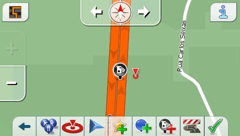

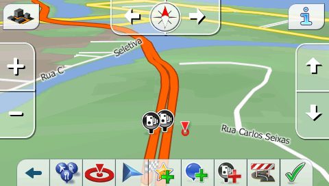

Acho que descobri. Parece uma coisa absurda, mas é verdade, e comprovei tanto no iGO 8 como no Primo.
Em modo de visualização 2D (mapa plano), os dois radares em questão aparecem como um só. É só mudar para modo de visualização 3D que os dois radares aparecem cada um em sua pista.
As duas imagens em anexo mostram o mesmo local (Linha Vermelha) em 2D e em 3D.
Resumindo esta novela: os radares são exportados pelo Maparadar. Os radares são importados pelo iGO. O iGO só mostra a corretamente existência dos radares em modo 3D. Acho que não vale a pena perder mais tempo com isso.

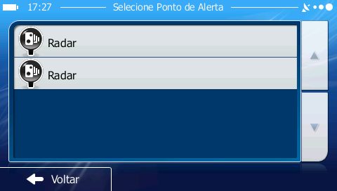

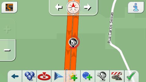

Veja nas duas imagens em anexo a seleção do "único" radar mostrado em modo 2D e sua posterior edição. Nesta hora o iGO confirma que, na realidade, tem 2 radares ali.
Note que, apesar de serem mostrados como um só em modo 2D, os dois radares ainda estão ali. Clicando no ícone e selecionando a edição de radares, os dois aparecem.
Enfim, parece ser só um problema de visualização no modo 2D, não de cadastro dos radares. Imagino que, se os radares estão lá, o alerta vai ser dado.

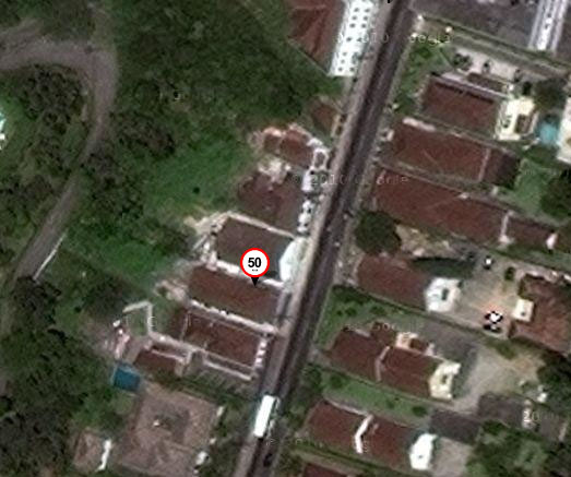

Re: Radares no Maparadar não estão sendo exportados
Este é o radar que esta no seu arquivo:( -22.50367626,-43.174016638371 )
Vi que vc fez duas operaçoes: Adiçao e edicao. Ele esta bipando no seu navegador depois da modificacao local?
Full-screenRadar Fixo
Pais: Brasil
Estado: RJ
Cidade: Petrópolis
Inteligente: Não
Coordenadas: (-22.503676, -43.174016)
Direção: 73 - Sentido Duplo: Sim
Data Criação: 08/09/2008 05:53
Data Alteração: 25/02/2011 12:38
Observações: Alterado Marcio
Pais: Brasil
Estado: RJ
Cidade: Petrópolis
Inteligente: Não
Isso é o que encontrei no seu txt:
-43.174016,-22.503676,1,50,2,0
tipo 1. velocidade 50, duplo sentido, direçao zero.
Isso nao bipa nem com reza do papa!
No seu arquivo sppedcam.spud ele está com direçao 254 e sentido duplo. No arquivo txt exportado do Maparadar está com 73 e sentido duplo, o que dá no mesmo resultado já que mesmo estando com valores invertidos (+-180º) o sentido duplo aceita essa situação.
Exportei a cidade de Petropolis e veio este registro:
-43.174016,-22.503676,1,50,2,73
diferente do seu no ultimo campo que corresponde a direção. NO seu txt está com direção zero.
O txt que vc esta usando não é o mesmo que é exportado pelo MapaRadar.
Revise a forma que está exportando e carregando o arquivo speedcam.txt
LImpe totalmente a pasta sppeedcam e só depois disso carregue nela o arquivo sppeedcam.txt baixado do MapaRadar. A criação dos outros arquivos deletados fica por conta do sistema do iGO ao ser reinicializado.
