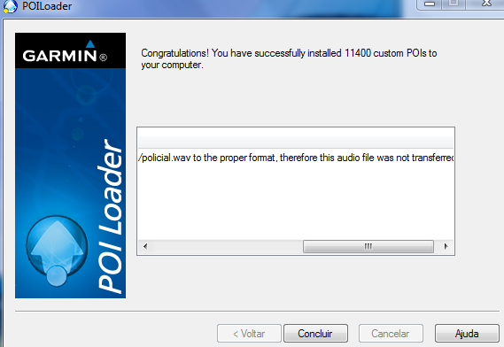

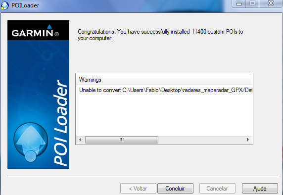

Re: Problema com a transferencia dos POIs pelo POILOADER.
Olá.
Vou enviar duas fotos descrevendo o problema.
Em continuidade. (duas fotos)
- erro1.PNG (81.02 KiB) Exibido 7013 vezes
em continuação.
- erro2continuacao.PNG (76.83 KiB) Exibido 7012 vezes

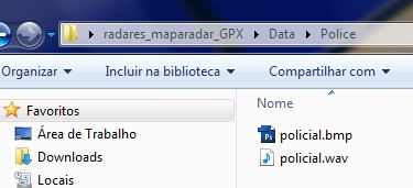

Verifique se dentro da pasta Data/Police/ tem o arquivo policial.wav
Sim, existe o arquivo.
- Capturar.JPG (21.57 KiB) Exibido 7006 vezes
