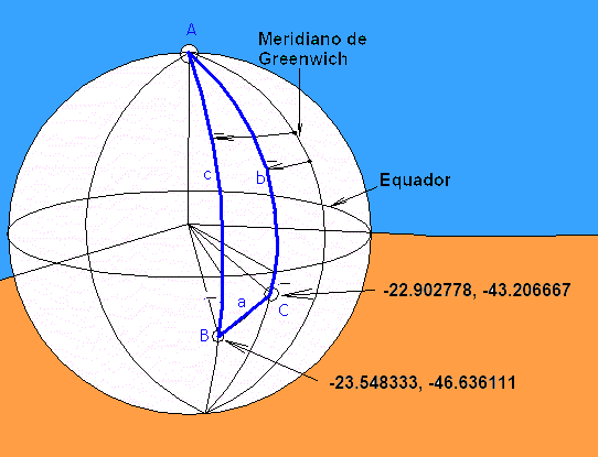

Lei dos Cossenos - Triângulo Esférico
Sabemos, contudo, que a superfície da terra não é plana, é elipsoidal. Podemos, para melhorar a precisão dos cálculos, considerá-la esférica, e utilizar trigonometria esférica.
A Longitude de um ponto no globo terrestre é a distância medida em graus desde o Meridiano de Greenwich, que é a referência de Zero graus - até o Meridiano que passa por esse ponto.
A Latidude de um ponto no globo terrestre é a distância medida em graus desde o Equador Terrestre, que é a referência de Zero Graus - até o círculo paralelo que passa por esse ponto.
Como vemos na figura, os pontos formam um triângulo esférico. Ao contrário da trigonometria plana, não é suficiente conhecer dois ângulos para resolver o triângulo esférico. É sempre necessário conhecer no mínimo três elementos: ou três ângulos, ou três lados, ou dois lados e um ângulo, ou um ângulo e dois lados.
Dentre as fórmulas principais para a solução dos triângulos esféricos temos a lei dos cossenos para os lados:
Código: Selecionar todos
cos a = cos b * cos c + sen b * sen c * cos A
cos b = cos a * cos c + sen a * sen c * cos B
cos c = cos a * cos b + sen a * sen b * cos C
Vamos então agora repetir o cálculo da distância através da lei dos cossenos para o triângulo esférico.
Observe que do ponto A localizado no extremo norte até a linha do equador há arcos de 90º.
O ângulo A, formado entre b e c é a diferença entre as longitudes dos pontos.
arco b = 90 - (-22.902778) = 112.902778
arco c = 90 - (-23.548333) = 113.548333
A = -43.206667 - (-46.636111) = 3.429444
cos a = cos(112.902778)*cos(113.548333) + sen(113.548333)*sen(112.902778)*cos(-3.429444)
cos a = (-0,3891686 * -0,3995225) + (0,9167234 * 0,9211665 * 0,9982092)
cos a = 0,1554816 + 0,8429426 = 0,9984242
a = arc cos(0,9984242) = 3,2169568º
O raio da terra tem aproximadamente 6371km. Uma volta na terra tem 2 * pi * raio = 40030000m.
Podemos, através de uma regra de 3 simples, obter a conversão do ângulo encontrado para uma distância em metros:
360º	      -  40030000m
3,2169568º    -  357708m
d = 357708m

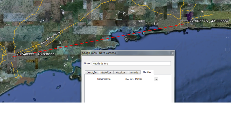

4ª Forma
Google Earth
Utilizando-se da ferramenta régua, medimos a distância entre as coordenadas no mapa.
Desconhecemos o algoritmo e o raio da Terra que o Google utiliza para os cálculos.
d = 357781m
