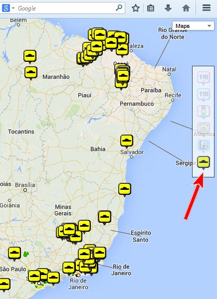

No canto superior direito do mapa tem uma caixa com os ícones de alertas. Para ativar/desativar basta clicar no ícone.
Veja a figura:
menu de lombadas.png (140.65 KiB) Exibido 13990 vezes
Deu certo?
Samuel

Eu já havia habilitado este botão, porém as ruas em que meu GPS indica e fala que tem lombada, extraída essas informações do arquivo baixado do site, não estão aparecendo no mapa do Google.
Portanto não consigo solicitar para remover estes pontos. Pois vários pontos já não existem no local.
