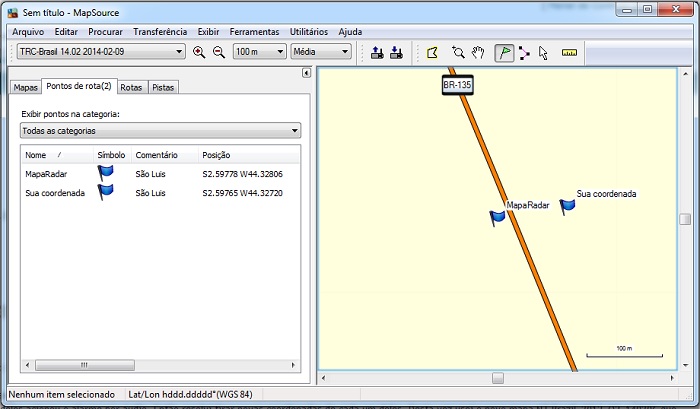

Observações: Recebi uma mensagem de um moderador pedindo pra testar os novos ID 48574, 48575, 48576, 48577, 48578, 48580. Testei e todos eles estão muitíssimo longe da pista do mapa de modo que nenhum deles acionou o alarme por áudio. Então resolvi tirar novas coordenadas de cada um deles. Desta vez usei o novo mapa NT Brazil_2013_Q3_140206 que estão chamando de Brazil HERE. Mas como tudo é Navitec, não acredito que esse novo mapa seja a causa de tanto desalinhamento encontrado em meus testes. Vamos alterar as coordenadas, baixarei de novo o arquivo e irei testar postando depois os resultados. Ai vai o primeiro. (Spud p/ vossa conferencia: -44.3271986,-2.5976497,1,60,1,159)

Francisco,
Aí temos com certeza desalinhamento do mapa ora empregado em seu GPS para esse trecho, apliquei as coordenadas MapaRadar em outros dois mapas para tirar dúvidas, observe pelo TrackSource.

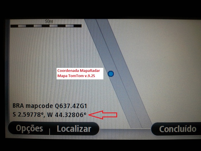

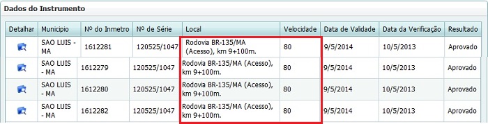

A posição MapaRadar é direção Sudeste cuja pista ainda não aparece como rodovia duplicada. No mapa TomTom (versão atual, 9.25) temos um alinhamento aparentemente correto e a pista já se mostra duplicada. Temos outra dúvida, é quanto a velocidade do trecho cuja divergência passou batida por mim quando do cadastramento desse radar.
No Inmetro temos registro de homologação para 80 km/h nas duas direções.Velocidade: 60 km/h
