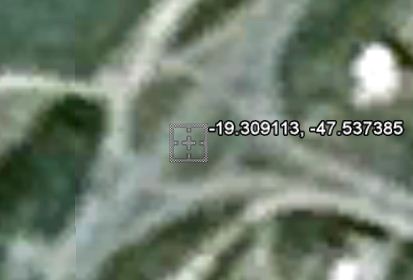

jacastilho, como já mencionou o Marcio sempre que encontrar algum ponto errado, por favor nos ajude informando para que façamos a correção. Esse ponto que cita como base foi assim cadastrado em função de estar errado à época em nossa base (erro comum é estar localizado fora da via).jacastilho escreveu:Ok Marcio.
Farei o cadastro de dois radares, conforme sua orientação.
Acredito que o que me deixou um pouco confuso foi que tentei me basear em um radar nessa mesma estrada e que foi cadastrado com sendido duplo. Veja:
Radar Fixo
Ainda, sobre esse ponto que usou como referência, a imagem de satélite não permite identificar faixa contínua:

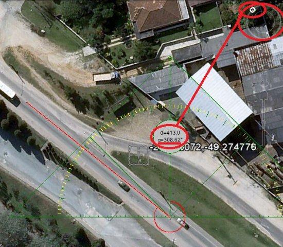

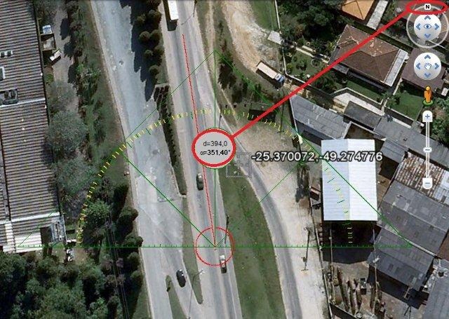

Olá Pessoal!
Fiz as correções, conforme orientação de vocês!
Mudando de assunto, eu estava trocando uma ideia com o Vilmar e chegamos a conclusão que o tutorial sobre o MBRuler está faltando uma informação, que talvez possa fazer toda diferença na hora de calcular um ângulo!
Vou deixar minha explicação abaixo, conforme deixei para que o Vilmar pudesse dar uma olhada. Segue:
Quanto ao problema no MBRuler, realmente acredito termos um problema. Mas como sou novato no pedaço, gostaria de trocar uma ideia contigo antes.
Se você usar o MBRuler junto com o Google Earth, no momento da captura do ângulo, o Google deverá estar apontando para o norte. Se por acaso o usuário girar o mapa, essa medição pelo MBRuler ficará errada.
Já usando a régua do próprio Google Earth, isso não acontece.
Percebi isso quando, sem querer, eu girei o mapa.
Estava estudando aquele tópico que você estava conversando com o Márcio e notei esse problema.
Acredito que isso (esse problema) não foi notado pelo moderador que criou o tutorial de ajuda do MBRuler.
Daí a minha preocupação!
Gostaria da sua opinião a respeito do assunto.
Tentei ilustrar a situação usando um de seus exemplos.
Veja a diferença nos ângulos, quando giro o mapa.
Desde já obrigado pelo apoio!

- PMBRuler1.jpg (143.03 KiB) Exibido 4247 vezes
- PMBRuler2.jpg (64.95 KiB) Exibido 4247 vezes

jacastilho,
agradecemos o alerta para aqueles que costumam modificar a orientação do mapa.
Aqueles que não mudam essa orientação nada precisam conferir quanto a ela uma vez que por "default" o mapa é aberto tendo o norte referenciado.
