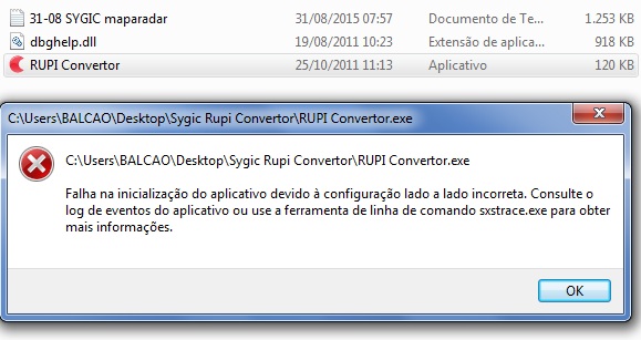

Ola galera Baixei o "Rupi Converter" no site da Sygic mas quando tento abrir aparece a seguinte mensagem: "Falha na inicialização do aplicativo devido à configuração lado a lado incorreta. Consulte o log de eventos etc".
O que eu faço ??????????

Caro Gustavoh127619,
Verifique se o conteúdo do arquivo ".txt" ( no seu caso o "31-08 SYGIC maparadar.txt" ) para a conversão em ".rupi" está no seguinte formato:
-51.36379|-22.57804|Radar Fixo - 100 km\h
Se não estiver, o conversor RUPI não conseguirá converter o arquivo ".txt"
NOTA: Para visualizar o conteúdo do arquivo ".txt" pode-se utilizar um programa editor de texto como por exemplo o "Notepad.exe" do Windows.

Para fazer o RUPI Convertor funcionar no Windows 7 instalem os programas abaixo:
http://www.microsoft.com/en-us/download ... px?id=3387
http://www.microsoft.com/en-us/download ... px?id=5638
http://www.microsoft.com/en-us/download ... x?id=26347
Atenção: Instalem a versão 32bits mesmo se o seu Windows for 64bits.
