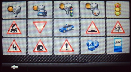

(A lista completa pode ser vista abaixo, na Skin diMka)

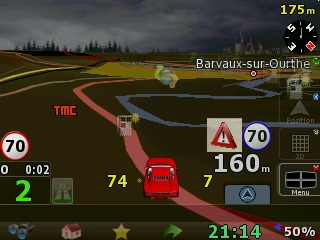

A imagem da tela é parecida com esta que achei na net:
No caso, a placa apresentada é a de nº 12 - trecho perigoso (tradução livre de dangerous way). A posição dentro da tela depende da configuração do navegador, no meu navegador, a placa fica no canto inferior esquerdo, próximo ao velocímetro.
Importante: não pode estar setada a caixa “ícone radar grande” dentro das configurações visuais de radar.

A Skin diMka by WertVRV v 1.1.25, que testei, tem mais possibilidades. São 15 os objetos no menu: Radar Fixo, Radar Móvel, Semáforo com câmera, Radar de Seção, Semáforo, Trihos (railroad), Dê a Preferência (Give way), Polícia Rodoviária (fixmobil), Lombada (speed breaker), Crianças (childrens), Curva perigosa (dangerous turn), Túnel (tunnel), trecho perigoso (dangerous way), POI e RPS Post. Vejam abaixo:
Apesar das possibilidades da skin diMka, não consegui fazer a Gabriela falar nada, apenas "toins" em tons diferentes para cada placa.
