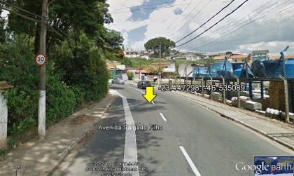

Olá. Possuo uma dúvida referente a um "sumiço" de um radar. Utilizo o Ndrive 10.1.15 num smartphone Galaxy 5 Samsung, e meu mapa é o BRA_NT v2.18 2010.12. Realizei corretamente o procedimento de importação (o faço com sucesso já a algum tempo), mas 01 radar (que eu conheço, caso o erro seja sistêmico, deverá haver outros) me intriga: ele está corretamente inserido no arquivo.kml, é  do tipo radar fixo com velocidade diferente de 0, está com <heading>-1 mas, findado o processo de importação, todos aparecem, menos o referido. Digo que todos aparecem por que, como teste, apaguei o arquivo alerts (que é recriado a cada nova entrada no software) e o NDrive não mostra nenhum radar; importei o .kml, enchendo o mapa de radares, menos este.... Entrei com as coordenadas cartesianas deste radar fujão na navegação do Ndrive, e cai certinho na via, não é nem o problema dos 30 metros fora da via. O fujão em questão é este:
Coordenadas: (-23.447298, -46.535089)
Direção: 286 - Sentido Duplo: Sim
Velocidade: 50km/h.
Grato pela ajuda.'.
Velocidade: 50km/h.
Grato pela ajuda.'.
- mreis
 - Mensagens: 3736
 - Registrado em: 13 Jan 2011, 01:52
Re: Atualizando os radares do NDrive
FourAces
Analisando a referida ID pelo Google Street View, notamos que tem divergências com o que esta cadastrado. Conhece o local e pode tirar estas duvidas?
1 - No local do Radar a via é sentido único ? (A direção seria de NO para SO ?)
2 - A velocidade que consta na placa R19 próximo ao local é de 30km/h e o Radar esta cadastrado como 50 KM. Qual a velocidade correta?

Olá. Obrigado pela atenção.
Conheço sim a via e o radar, vamos lá (o streetview está 01 ano defasado):
- as coordenadas estão corretas;
- a velocidade é mesmo de 50km/h;
- a via é de apenas 01 sentido (mão única).
Agora o que me intriga é por quê, após a importação, ele não aparece no mapa, mesmo estando inserido no arquivo .kml....essa é a grande dúvida por que, se ele não aparece, pode estar ocorrendo com outros que não conhecemos... ele é apenas uma amostra de um possível erro muito maior....

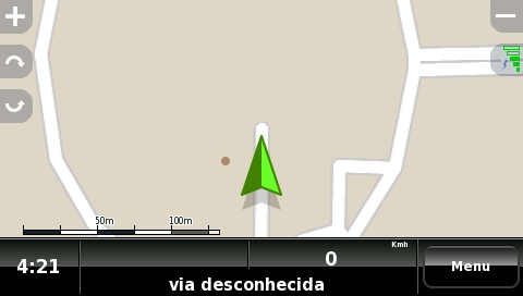

O problema desse radar deve ser o mesmo indicado no primeiro post deste tópico. O mapa do NDrive deve estar desatualizado nessse local. Não há um meio fácil de saber o quanto o mapa está fora. Não adianta comparar com o Google Maps, são mapas diferentes.
A melhor indicação é prestar atenção no ponto marrom que aparece na tela e indica a posição real, isto é, dá uma idéia de quanto a localização GPS está deslocada com relação ao mapa.
Veja na imagem anexa como aparece este ponto.
