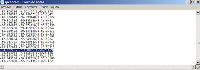

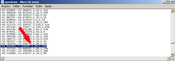

Acabei de fazer o download de radares para iGO8 selecionada a opção TODOS estados
Cita que falta o radar abaixo:
Nem verifiquei o outro apontado porque já no primeiro que cita voce não aparecer identifico o ponto de alerta no arquivo exportado.
Ele está sendo exportado com TYPE=1 que significa RADAR FIXO.
Está corretamente sendo exportado.
Conclusão final:
O problema está no seu iGO, nas configurações dele e não no EXPORTAR do MapaRadar.
Aqui está ele no arquivo. Conclusão:Radar Fixo

Esse radar no arquivo speedcam exportado Conclusão:Radar Fixoradares marcados como movel sendo que os mesmo são fixos
Pais: Brasil
Estado: PB
Cidade: João Pessoa
Velocidade: 80 km\h
Coordenadas: (-7.136297, -34.854385)
Direção: 165 - Sentido Duplo: Não
Conclusão final:
