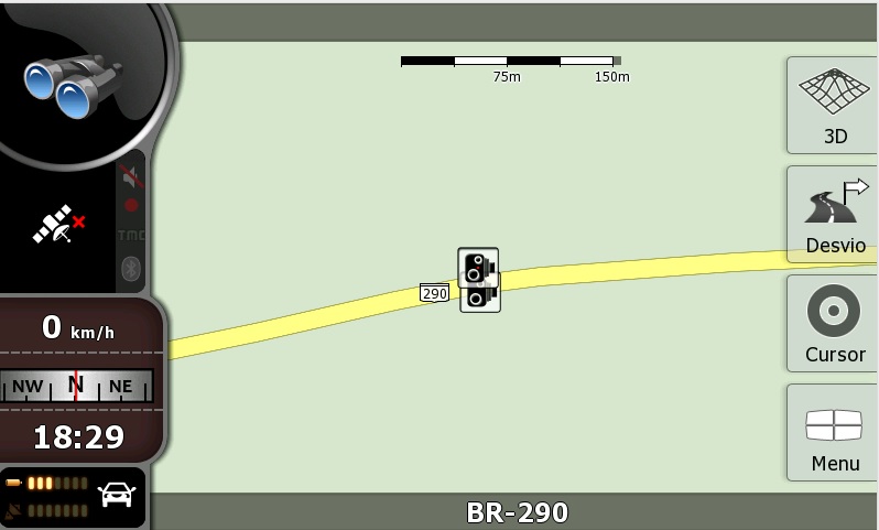

Observações: Senhores, este pedágio está muito fora da pista, não pegando o alerta. Sugiro colocá-lo em cima da via do streetview, como pus. Obrigado. O do sentido contrário também precisa ir mais para baixo. Obrigado amigos!

Prezado rafael2san,Observações: Senhores, este pedágio está muito fora da pista, não pegando o alerta. Sugiro colocá-lo em cima da via do streetview, como pus. Obrigado. O do sentido contrário também precisa ir mais para baixo. Obrigado amigos!
o pedagio não está fora da pista, a pista que não deve ter sido corretamente desenhada pelo desenvolvedor do mapa que emprega voce em seu GPS.
Observe que onde existe o pedágio o trecho de via é de pista dupla e não pista simples de mão dupla.
Bem provavel que no mapa empregado por voce o desenvolvedor não retratou aí a pista dupla no pedágio. Ele deve ter desenhado a pista simples de mão dupla. Quem está errado?
Sabemos que produzimos pontos de alerta para gps e por isso somos fiéis ao posicionamento deles na esperança que os desenvolvedores de mapa para gps também sejam fiéis a topografia da via em toda a sua totalidade.

Imagem dos POIs de pedagio sobre o mapa Navteq 2013 Q2 Observe que a Navteq economizou desenho e não refletiu no mapa dela a pista dupla nesse trecho do pedágio.
Os dois pontos de alerta cadastrados no mapa radar, cada um com seu sentido, ativarão o alerta normalmente, em ambos os sentidos, em seu empregando o mapa Navteq.
Só poderá não ocorrer o alerta se o utilizador estiver com os parametros de alerta muito restritos e configurados no arquivo de sistema sys.txt

Solicitou voce alteração de um ponto de alerta com essa informação:
Não se emprega o Street View como referencia para se posicionar um ponto de alerta. O Street View tem erros de georreferenciamento e não é por ele que navegamos.
Mesmo tendo sido comentado que o ponto estava corretamente georreferenciado argumentou voce:
Não é só o max distance que deve ser configurado, sem a correta configuração do max_angle a do max distance não surte efeito.
Por fim, para que tenha noção de valor, esses dois pontos cadastrados se encontram a 8m de de distancia lateral da via desenhada no mapa Navteq.
Nesse distancia, estando os parametros corretos no sys.txt, esses dois pontos alertam no iGO com o mapa Navteq. Se não estão alertando outro fator deve ser analisado e que não seja m o posicionamento dos pontos.

Ele não está muito fora da pista e tampouco proximo a ela, ele está na pistaObservações: Senhores, este pedágio está muito fora da pista, não pegando o alerta. Sugiro colocá-lo em cima da via do streetview, como pus. Obrigado. O do sentido contrário também precisa ir mais para baixo. Obrigado amigos!
Apesar de ter IGO emprego mais o Garmin. Não tenho problemas com esse ponto onde esta posicionado porque os mapas AutoGuia e TRC para garmin estão corretos aí. Então o problema apresentado não é para todos e sim para aqueles que empregam o mapa Navteq.O mapa em questão é o Navteq 2013 Q2. Vou corrigir este ponto no mapcreator do here.com, mas até esse ponto ficar disponível para nós (1 ou 2 anos), seria interessante baixá-os um pouco mais, resolvendo o nosso problema hoje.
